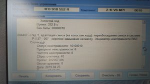

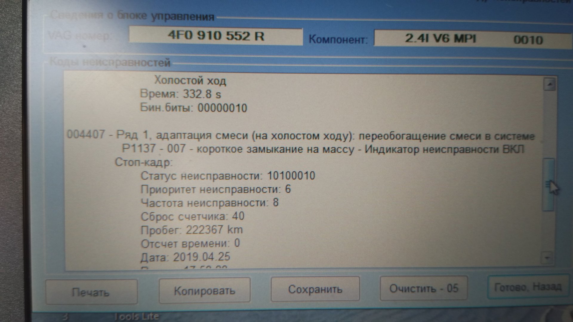

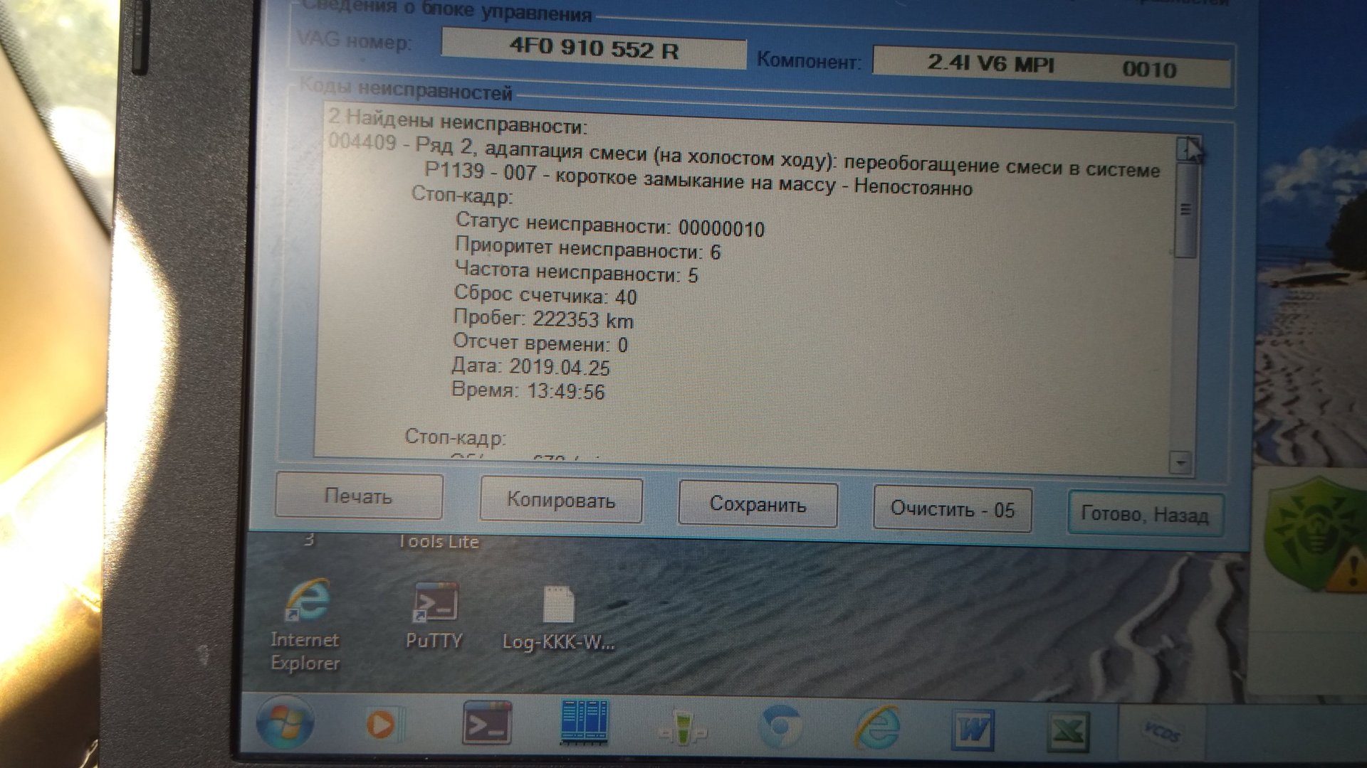

    Ох давно я тут не отписывался.....
    Короче словил сегодня чек.... Прочитал:
    Стою на перекрестке, да, кстати, немного как бы давно заметил на ХХ в жару (а сегодня первый день +27) немного подтряхивает, еле-еле заметно. Так вот стою, что-то тряхнуло немного, загорелся чек и движок начал ровненько работать. Ездил после этого блин работает идеально ровно, аж шепчет :)
    Прочитал ошибки P1137/P1139.
    Вот думаю - либо вчера заправился не тем чем-то, либо время топливного фильтра пришло.... менял тыщ 35 назад вроде.
    PS: пробег 222000
    PPS: цепи, натяжители, свечи, форсунки на 180 менял, на 202 гильзовал, менял кольца, все прокладки, даже болты.

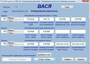

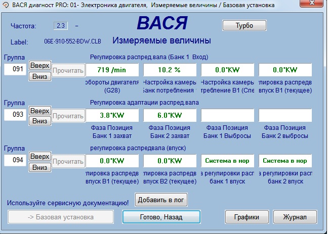

    Всем привет! Подскажите друзья, куда копать???? Подтраивает двигатель. Чаще на холодную. Но бывает и на горячую. Несколько дней потратил на чтение форума. Но однозначного пути решения проблемы не нахожу.
    Ошибки:
    001041 - Сист.подачи вторичн.воздуха (ускоренного прогрева катализ.)
    P0411 - 009 - неверный расход - Непостоянно
    000017 - Ряд цил.1;сдвиг фаз газораспред.в“позднюю”сторону
    P0011 - 008 - задан.знач.не достигнуто - Непостоянно
    000016 - Ряд 1; регулирование фаз газораспределения впускных клапанов
    P0010 - 008 - обрыв цепи - Непостоянно
    000032 - Ряд 2; регулирование фаз газораспределения
    P0020 - 008 - сбой в работе - Непостоянно
    008304 - Впускной коллектор с изменяемой геометрией
    P2070 - 006 - не закрывается
    Ошибки P0010, P0020 появились после того, как я поставил НОВЫЕ клапана. Странность. И ошибки не появляются постоянно, только после газа в пол. Могу "плавно" ездить неделю и их не будет. На старых клапанах этих ошибок не было. Зачем то заменил. Буду ставить обратно старые наверно.
    Ошибка P2070 так же появляется только после газа в пол.
    Прочитав большинство тем по этому поводу склоняюсь к отвалившейся сеточке.
    На всякий случай вставлю показания 91, 93 и 94 групп. По ним вроде всё норм. А может и нет.
    Очень не хотелось бы попасть на цепи и натяжители. Пробег - 200 000

    Проблему я решил :)
    Короче после замены фильтров (воздушный и масляный) в 32 группе циферки стали уже не -14 -15, а меньше -11 -12.
    Решил дальше в этом направлении копать. Купил карбонклинер (вернее моноловский очиститель) и снял и помыл:
    1. Дроссельную заслонку - была грязная и в масле сзади
    2. MAF (или MAP? хз что у меня наверное мап скорее) был немного грязный
    3. клапан вентиляции бака
    и... все, ошибки больше нет
    Спасибо Владу (melkon) за направление.
