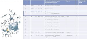

  12. JonyJan
    JonyJan Новичок
    4 ноя 2017
    11
    Казахстан
  13. Qbonus
    Qbonus Новичок
    12 ноя 2018
    15
    Башкортостан респ.
    Ребят помогите с расшифровкой. знаю что можно переводчиком но чет там бред получается
    :cry::cry::cry::cry::cry::cry: Красным выделил особенные которые не понятно((((
    Address 01: Engine (BDW) Labels: 06E-910-552-BDW.clb
    Part No SW: 4F0 910 552 S HW: 4F0 907 552 D
    Component: 2.4l V6 MPI 0010
    Revision: --H15--- Serial number:
    Coding: 0105021018070120
    Shop #: WSC 00191 264 15243

    Думается мне - вот этот датчик или проводка к нему требует замены или ремонта.
    Заодно может и механические проблемы с флейтой обнаружатся.
  15. Qbonus
    Qbonus Новичок
    12 ноя 2018
    15
    Башкортостан респ.
    Понял спасибо а что такое флейта?
