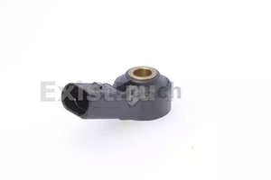

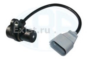

    День добрый.Выскочила ошибка 000818 - датчик детонации 2 (G66 P0332 -002) слишком низкий уровень сигнала. Подскажите пожалуйста как он выглядит?Нашел,но не пойму какой из них.Фото прилагаю.Заранее спасибо

    Датчик детонации на первой картинке.

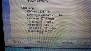

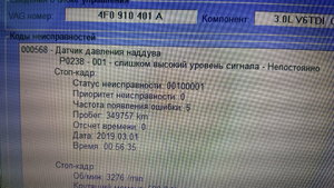

    После замены датчика наддува на 3 бара,выбивает ошибку по датчику слишком высокий уровень сигнала.
    Что это может быть ?
    Или датчик плохой ?
    Выбивает ошибку именно когда газ в пол.

    Воткни обратно назад свой датчик и успокойся . Датчик на 3 бара тебе не поможет и давления запредельного которое тебе твои чиптюнеры нарисовали ты не увидишь и машина быстрее не поедет - фирштейн ?
    Датчик на 3 бара нужен только в случае тюнинга ст3 и выше . С установкой турбины большей производительности, впуска/выпуска цельноваренных ну и возможно разжатия мотора . При просто чипе он нах не нужен . Я это в личке писал вроде тебе уже .
