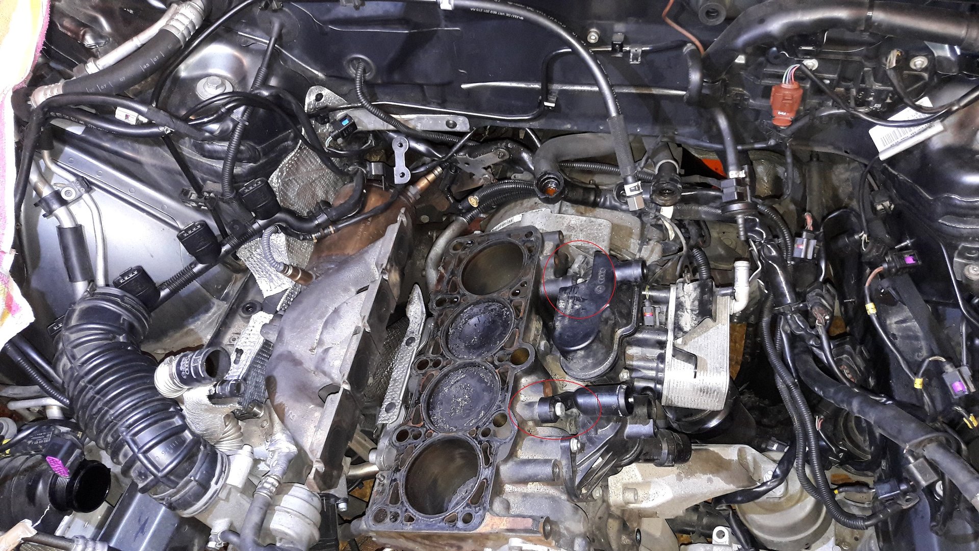

  13. Garage.Inc
    19 дек 2006
    17.632
    Литва
    cannondale sl2
    нет, конечно.

  14. Garage.Inc
    19 дек 2006
    17.632
    Литва
    cannondale sl2
    как правило, на левую опору мотора.
    впрочем, допускаю, что и петровишу в жопу :rofl:
