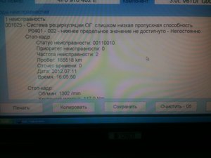

    ПРИВЕТ ВСЕМ ! Я похожую тему создавал но ответа не получил. У кого такой двигатель помогите мне разобраться.
    На диагностике показывает такое: 001025 система рециркуляции ОГ слишком низкая пропускная способность.
    Р0401-002.
    Статус неисправности-00110010
    Вопрос в следующем. кто как лечил? сколько по времени ушло? и какие есть подводные камни? И может ли машина уйти в аварийный режим?
    Я пробовал найти этот клапан... Но не знаю его нашёл или нет. Если смотреть на мотор то прикручен с правого бока.
  14. seven
    seven Участник форума
    29 июл 2011
    247
    A6 Avant 3.0TDI
    У себя с такой проблемой не встречался. Поэтому могу только с теоретической стороны подсказать.
    Росс-тех по этой ошибки выдает:
    http://wiki.ross-tech.com/wiki/index.php/16785/P0401/001025
    Возможные симптомы:
    Горит чек-энжин.
    Уменьшена рециркуляция отработанных газов (ЕГР)
    Уменьшена мощность двигателя/Двигатель работает неровно
    Увеличен выхлоп
    Возможные причины:
    Поток газов ЕГР ограничен /засорен
    Клапан ЕГР застопорился/ дает утечку/ сломан
    В проводке или разъеме от/к клапану ЕГР нет контакта
    Отказ системы ЕГР
    Возможные решения:
    Проверить/прочистить систему ЕГР
    Проверить/заменить клапан ЕГР
    Проверить проводку и разъемы от/к клапану ЕГР
    По поводу где находиться клапан ЕГР смотри страницу 30 приложеного файла.

  16. Edisson18
    Edisson18 Завсегдатай
    20 ноя 2011
    820
    A6c7 3.0 тди 204 л.с
    Спасибо тебе огромное. Буду копать начинать.
  17. Legoff
    Legoff Живу я здесь
    10 дек 2010
    1.182
    AUDI Q7 TDi 2011г
    посмотри узел возле дроссельной заслонки трубку, там от егр идет трубка другая в него, которая в этой трубе перед дроссельной заслонкой переходит в очень маленькое отверстие, я его помню прочистил на прошлой машине и ошибка перестала вылезать
  18. Edisson18
    20 ноя 2011
    820
    Спасибо. ты был обсалютно прав.;)
