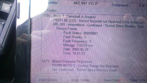

    11 ноя 2014
    61
    А4/В8 1.8Т 13г.
    как решили проблему?

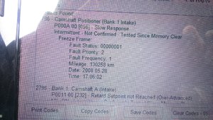

  6. TIBA
    TIBA Новичок
    22 май 2016
    8
    Всех приветствую, вопрос собственно вот в чем ,кто сталкивался с такими ошибками ? И какое самое бюджетное решения их!?Цепь не растянута по крайней мере звука не издает,мотор работает ровно, но при прогреве трясет.1.8 tfsi 2012.
    P001600
    P001100
    P000A00

    Такая беда: после удаления сажевого фильтра начала слабо тянуть машина, становится в аварийный режим и выдаёт ошибку Р029900
    РS. Программно тоже сажевик удалил.
    Ауди а4 2010г, 2.0тди. Вариатор.
    В чем может быть проблема?
  18. Petrovish
    Petrovish Заблокирован
    1 апр 2016
    3.971
    При удалении фильтра по-видимому нарушился настроенный газодинамический режим выхлопа, и теперь повышенная скорость газообмена в двигателе, естественным образом снижает давление потока воздуха, что отражается и на фактическом давлении наддува. Это неизбежно, поскольку увеличенная насосная производительность массы воздуха двигателем, всегда понижает помпаж у турбины.
  19. Denis33200
    Denis33200 Новичок
    17 окт 2016
    13
    Так как решить то проблему эту?
  20. Petrovish
    1 апр 2016
    3.971
    Ну как минимум, чем-то до нормы дросселировать выпуск.
    То есть создать физический эквивалент фильтра, которого теперь нет.
    Может как вариант вварить трубку зауженного сечения, чтобы восстановить прежний баланс противодавлений. Но это не просто, поскольку потребуются расчёты длины и диаметра перехода.
