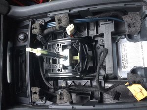

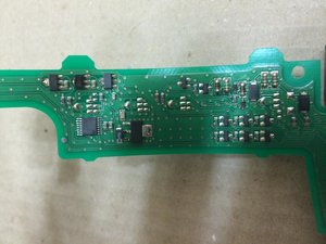

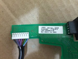

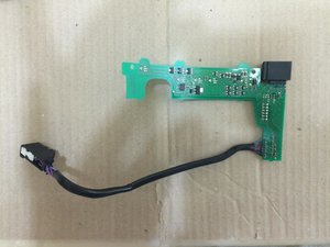

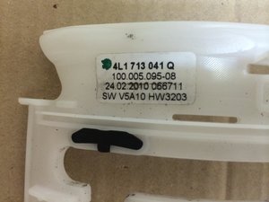

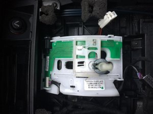

    К сожалению микрика там нет! Положения кулисы определяется двумя магнитами на подвижной части и герконами на плате! У меня была такая проблема, разобрал, почистил, пропаял, собрал, всё работает!
