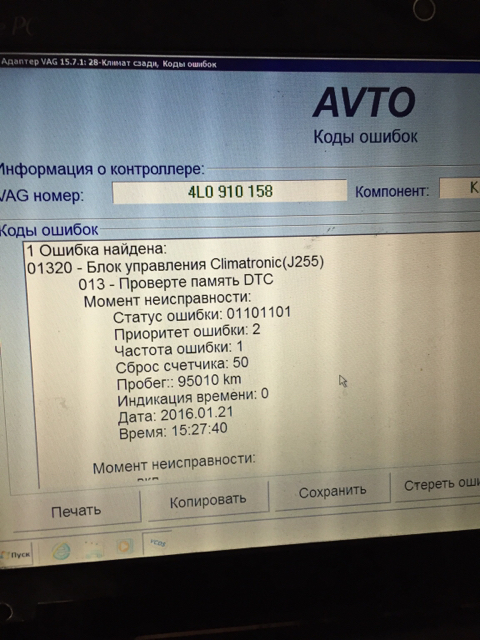

    Нужна помощь по блоку управления Climatronic-J255. При диагностики висит там следущее.
    01320 и 013
    Блок управления Climatronic-J255
    опросить регистр событий
    статически(постоянно):shock:
    Задняя панель управл. климатом.(4х зонный)
    Ошибка была изначально, других ошибок нет.
    машина q 7
    bug 3.0
    Спасибо заранее!

    Выложите диагностику по 08 и 28 блокам.

    Ошибка вызвана из-за потенциометра G 136 ( не достигаются нижние и верхние значения) или самого серводвигателя левого центрального дефлектора (блок 08, так как там висит эта бяка) и выходит, что в 28 блоке ошибка из-за этого. Я так понимаю.(просит опросить регистр событий Climatronic-J255).Надо глянуть, что там.

    Нужно сервопривод поменять, который содержит этот G136.

    На сколько я могу понимать, то ошибка по климатронику висит из-за датчика загрязнения воздуха, который включает рециркуляцию и закрывает , либо открывает заслонку в Авто режиме . У меня та же ошибка, побывав в руках разных диагностов и АЦС пришли к данному выводу

    Если речь про это ,но по нему другая ошибка должна висеть.
    http://www.audi-portal.com/ru/diagnostic/sensors_16981.html

    Да именно этот сегодня снял его, на днях закажу поменяю, надеюсь ошибка уйдет. . .

    Когда отцепил его появилась еще 1 ошибка "разрыв-замыкание на +". возможно что авто видит этот датчик но так как он работает не корректно вылазит 01320 и 013

    Сегодня поменял датчик, ошибка не ушла. включал все тесты все дует как нужно потоки воздуха изменяются. Вообщем все работает. если есть у кого еще предположения напишите

    Нужно сервопривод поменять, который содержит этот G136. Думаю дело в нем. У меня такая ошибка- J255 зарегистрирована следующая ошибка: Место неисправности: 713-V110-серводвигатель левых центральных дефлекторов. Тип ошибки: 3-Механическая неисправность.
