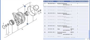

    Так какой номерок у реле-регулятора с щётками для Q7 ??? кто покупал?? хочу заменить для профилактики...
  12. LeeLik
    LeeLik Участник форума
    10 май 2013
    401
    Q7 3.0TDI
    ETKA выдает три номера на мой авто.. в примечаниях стоит "1,3" , "6" и "12" - что это может быть?

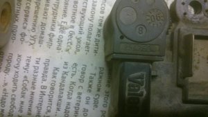

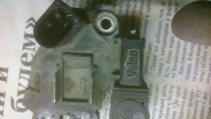

  13. Sam200720072009
    Sam200720072009 Участник форума
    4 фев 2013
    194
    Q7/BUG 3.0TDI 07г.
    у меня такой)

  14. БЕГИмот
    БЕГИмот Живу я в AUDI Q7 4М
    26 дек 2011
    7.811
    Красноярский край
    Q7 4М + 4L BUG,07+Q5 CNCD,13
    Ну подписи по движку у нас под аватаркой одинаковые...:beer:
    Чёто номерок 2542604 не пробивается в Екзисте...или у меня уже глаз косой в воскресный вечер...:shuffle:
