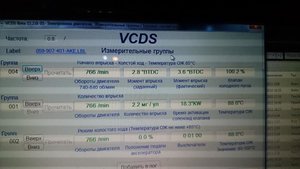

    Вообщем вот какой угол по Vag кажет.. Фото прилагаю! Кто что подскажет?? Помоему не правильно выставлен..?!

    Угол проверяется в "базовом" режиме измерений.

    Выбираешь только 4-ю группу, внизу слева будет кнопка "базовые измерения". После нажатия кнопки, на панели будет моргать спираль, обороты вырастут до 835 а угол будет меняться с позднего на ранний каждые 10 сек. Тебе нужен угол в режиме "поздно", он должен быть 2+2 ATDC.
