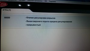

    После прогрева мотора 2.5 TDI (Ake), на рабочей температуре 90Цельсия, на оборотах от 1000 до 2000 выскакивают сразу 2 ошибки: Abs и Esp, после 50-60 сек. гаснут и загорается ошибка пневмы( оранжевая машинка). Поехал к знакомому диагносту. Через прогр. Delphi показал вот это:
    Ошибка 00550 - Клапан регулировки впрыска
    - Выше верхнего порога предела регулирования
    - прерывистый.
    Вот подскажите, это датчик какой? Или что??
    И одна ли это ошибка?? Просто показывает,как и написал в три строки: -
    Заранее спасибо,кто разбирается и подскажет! :) B-)

    Перелопатил наш форум.. Понял что это насос ТНВД. Верно?? Скажите а через какую программу можно изменить угол впрыска? Через Delphi 2013 можно?

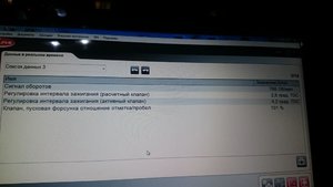

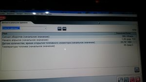

    Вообщем замерили этот угол. Он равен : 1,26 TDC. Похоже что в допуске. Вот фото прилагаю. Походу поршень нужно в Тнвд менять??

    Только не понял я единственное,в какой группе мы смотрели..

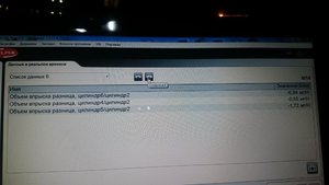

    Вот еще пару подозрительных нюансов.. Объем впрыска разный.. Фото прилагаю. Форсунка может? Или что это??

    Подскажи плиз по углу.. 1,26 TDC это в допуске или нет?
