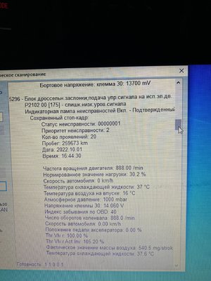

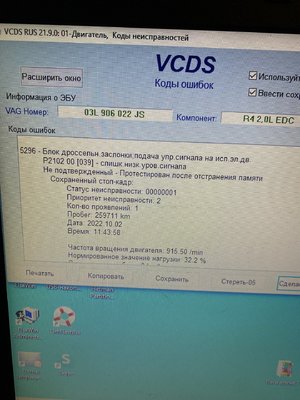

    Добрый день всем. Проблема такая на днях загорелся чек, васей глянул а там по дросселю. Думаю понял почищу помою дроссель все норм будет, ан нет теперь так же висит такая же ошибка только конечные цифры которые в скобках разнятся. Сначала 175 теперь 039. При чистке обнаружена странная ситуация может я не знал просто, но почему дроссель в открытом состоянии? Под крышкой было много масла, промыл.
    После начал штудировать интернет в большинстве случаев проблемы по дросселю именно по слизанным шестерням. Шестерня верхняя живая, нижнюю не посмотрел, не подумал об этом, так как не читал про это. И еще разьемы дросселя были в масле, прочистил, промыл. Не помогло. Ошибка 5296 P2102 00 [039] слишком низкий уровень сигнала.

    Если проводка до блока управления исправна то это скорее всего замена .

    Бюджетно не получится . Если ей (заслонке) блолее 10 лет и пробег под 300 тык ее менять и кататься еще столько же . Менять на Continental VDO .
