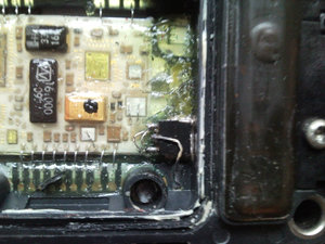

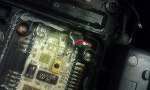

    Не понимаю зачем нужны длинные ноги. Вот глянь.
    Вот добавил, как у меня.

    Слав, аккуратно так сделал :thumbup: Жаль не работает

    Хотел попросить фоторгафию :)
    Ага понял. Ты к КОРОТКОЙ средней ноге припаял волосок и его увел в сторону к подложке. А оригинальный волосок оставил или отломал?

    Я уже и не помню точно, что там было. Делал все, как в видео польском. И там, у меня, не волосок, приличной толщины несколько жил.
    А и еще хочу напомнить про клей. Он должен быть теплопроводный, но не токопроводный.
    Серег, не работает я уже объяснял свой косяк.
    Если на фотке видно, контакты в месте пайки почернели. Это, как я сейчас понимаю, не удачно подобран флюс (брал для пайки алюминия, видимо кислота сплошная. Рекомендую пробную пайку сделать).
