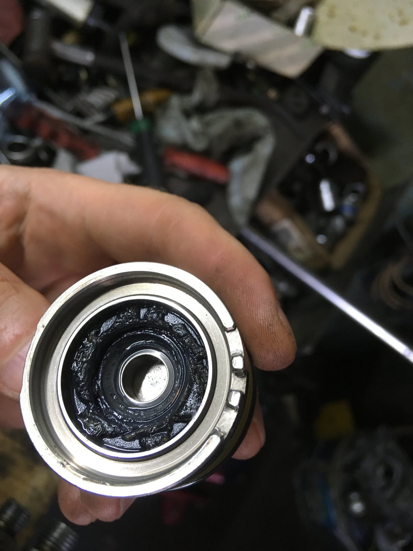

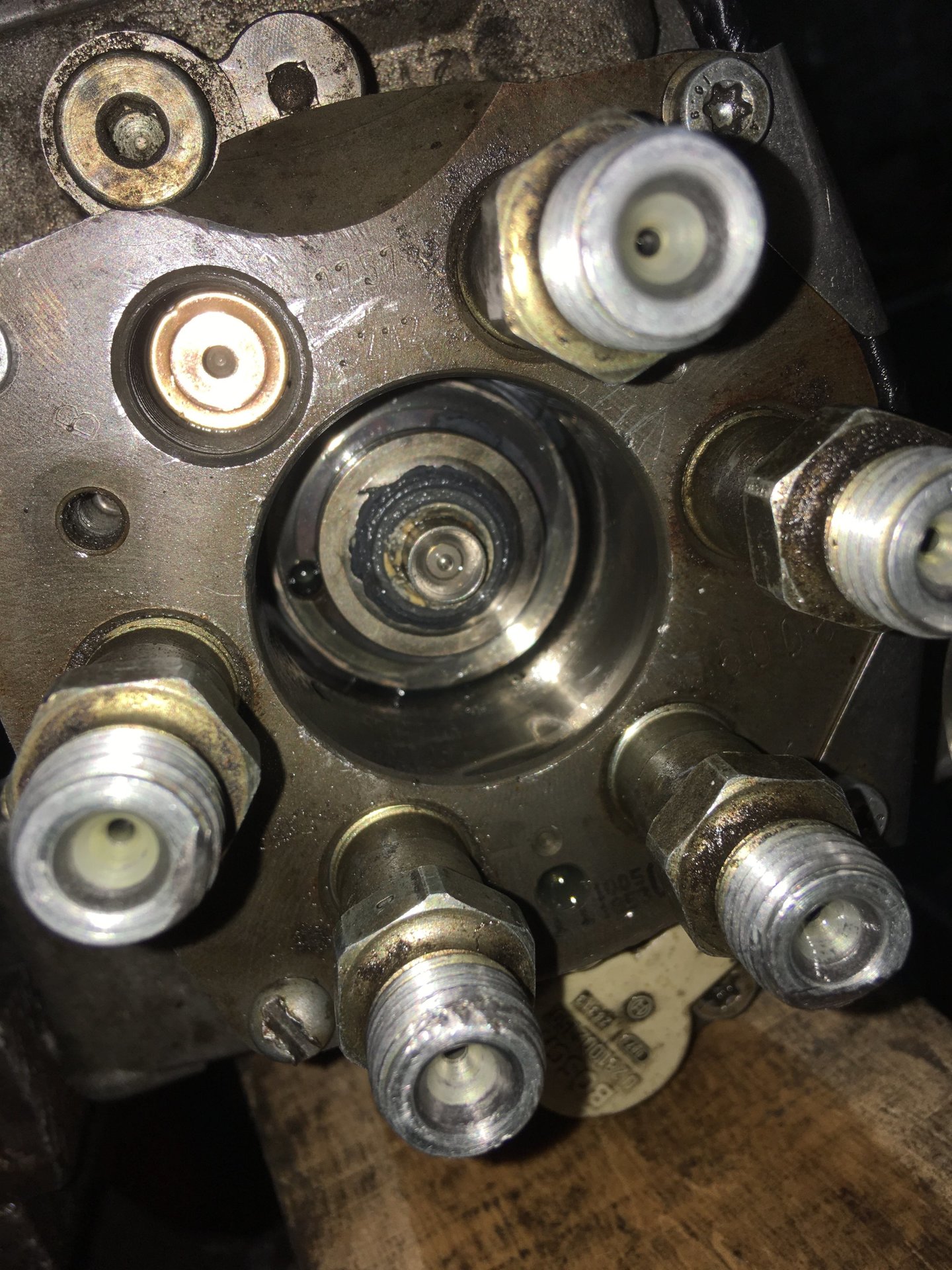

    Достал клапан,а там сюрприз. Чего вдруг он оплавился? До этого был в норме.
  7. ser_gr72
    ser_gr72 Старожил
    23 окт 2006
    28.429
    Иглу дозатора до этого снимал?
  8. Ник__
    Ник__ Новичок
    10 окт 2019
    70
    Украина
    A4B6 AKE quattro
    Нет
    Как выше писал предысторию. Покрутил рукой с вкл зажиганием за шкив насоса,выскочила ошибка по дозатору,отдал перепаяли транзистор,заглянул перед установкой на клапан,а тут такое. Игла без заеданий.
