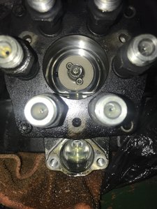

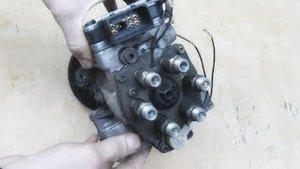

    клапан дозатора стоит с задней части тнвд между трубок к форсункам. Если ты подключал лампочку от акб кратковременно к клапану и он щелкал, значит теоретический он целый. Его можно еще снять посмотреть если на нем пластик плавленый или нет, у меня он расплавился слегка прям видно было, а второй в хлам развалился. Если снимешь за одно и проверь иглу под датчиком легко нажимается или закусывает. Который клапан у меня развалился из за иглы, заклинило ее. А у транзистор обычно левая ножка отгорает. Ее иголочкой слегка двигаешь в сторону, если сдвинулась значит транзистор сгорел.

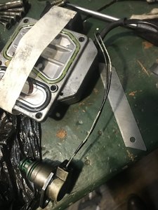

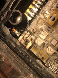

    здравствуйте. Расшевелил я так сказать тнвд и что я увидел, транзистор уже паяли, но паяли отвалившуюся ножку. Иглу нажимал, довольно тяжеловато но нажимается и обратно выходит без заедания. Изоляция на клапане опережения высохла и развалилась. Думаю припаять новый транзистор и заменить резинки на тнвд, и провода заизолировать
