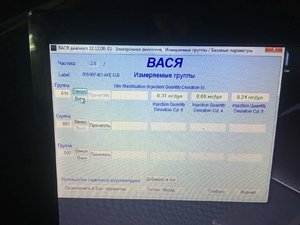

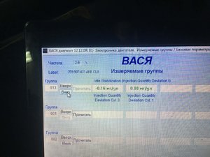

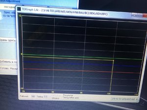

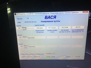

    ВОт скриншоты!

    Вроде речь шла за угол в базовых.
    И это. А сразу 1 и например 13 и 14 группы на одну картинку постеснялся ?

    Ни скрин шотов в базовых, ни видео в базовых, а ничего нету
    Тебе говорят делай так, а ты все равно по своему, это тебе не 1,9 что бы в тайминге смотреть достаточно было
    Да и подачу ты выставлять не умеешь

    А если еще не надоело копаться с автомобилем, то подачу сделай 4-5 mg.
    У тебя 9, при такой подаче хорошо что она ваще заводится

    А цикловую подачу мы сделали до 6, изменений не было. Дальше если только пропилы в датчике делать, он уже до упора.
