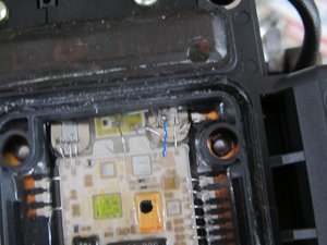

    Такого не бывает, если только не брак заводской, просто не обратил внимания. Сталкивался с таким. При сгорании транзистора, обычно присутствуют две ошибки 01268 и 01318. Они стираются и появляются снова. Иногда для появления надо подержать вкл. зажигание минут 15.
    Просто перепаять транзистор - не надолго хватит. Надо причину устранить. С учетом того, что АКЕ и заглох на трассе, жарил поди прилично и долго, большая вероятность, что есть подсос воздуха (у себя только это и нашел). Но проверить надо по максимуму. Хитростей в снятии катушки дозатора нет, выжимаешь аккуратно отвертками. Обрати внимание на грязь/стружку под катушкой, если присутствует, то тнвд разбирать и все мыть/продувать. Замерь параметры катушки дозатора. Сопротивление обмотки клапана R= 0,2 Ом. Индуктивность L=75 мкГн (катушка снята с насоса). Осмотри изоляцию проводов (изоляция осыпается и провода могут коротнуть). Ход иглы дозатора около 0,15мм. Если будешь снимать ее, например при разборке насоса, запасись оправкой, чтоб установить правильно. Под иглой пружинка и встречается шайбочки, не потеряй. Ну, а дальше, вскрытие мозга и осмотр ног транзистора (про перепайку не мало написано).

    Провода на катушке осмотри на предмет нарушения изоляции. Понажимай иглу, есть ли ход. Найди возможность и замерь индуктивность. Транзистор посмотреть мало, возьми увеличилку посильнее и иголкой подвигай проводки к нему идущие. Отгорает, как правило, левая нога на самом транзисторе (на рис. синим показал).
