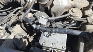

    Седня приехал на диагностику один чувак с АКЕ движком.
    Грит транзюк перепаяли на внешний радиатор.:engineer:
    Ну смотрю, а там вот он.... :fotku:
  6. Александр73-999
    Александр73-999 Завсегдатай
    7 фев 2010
    822
    Литва
    Audi A6 C5 2002 2,5 AKE
    Блин, такое еще видеть не приходилось :rolleyes::rolleyes:

    И тем не менее ПРИЕХАЛ. :)

    Я эту машину знаю, предыдущий хозяин мой друг.
    Все там было хорошо, и новый хозяин ездил счастливый довольный пол года.
    А теперь вот приехал, грит перепаяли транзюк, и машина не тянет. Ну и говорит греется он транзюк....
    Ну я понимаю так что транзюк либо работает либо нет, а то что греется, а как не греться куску аллюминия под капотом, там от радиатора все время +90 гр дует. :dead: Самое интересное, крышка ТНВД гораздо прохладнее чем этот внешний "радиатор" транзюка !
    Ну реально ТНВД всегда около 50-60 гр, а вокруг него +90. Мое мнение, тогда уж надобыло на крышку ТНВД транзюк цеплять, охлаждение было бы грамотнее.
    Ну да ладно, оказалось, что когда паяли транзюк, видимо зацепили контакты датчика температуры соляры в ТНВД, по нему обрыв, висит ошибка.
    И соответсвенно в измерениях аварийная температура соляры на постоянку +75 гр. Вот и тяги нет, в прошивке куча ограничений по высоким температурам, в результате урезается подача топлива. ИМХО
