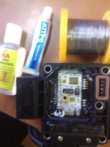

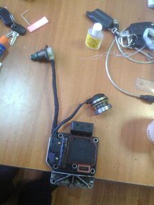

    Запаял короче IRLR 2905PFX с флюсом. Вместо клея arctic silver использовал кпт-8. Посмотрим, как будет

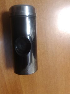

    Да, наверное так и есть. Поразил хон на поршне опережения, за время полировки поршня ничуть не содрался. Причем поршень смотрел у других на фото, выработка в этих же местах. А на гильзе цилиндра все ок. Только частицы стружки убрал маленькие. Это, наверное, с насоса подкачки? Как не пустить стружку в цилиндр опережения? Это ведь частицы корпуса, магнит их не возьмет. Может сеточку какую пристроить? На фото поршень до полировки

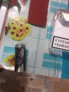

    И после полировки
