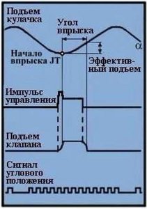

  6. Мазаи
    Мазаи Старожил
    13 окт 2013
    5.474
    A8/D2 2,5 TDI AFB
    Сразу очень умного рисунка не найти. Во такой под руку попался.
  7. UTUG
    UTUG Властелин 8-ми колец
    7 ноя 2005
    22.135
    Allroad AKE МКПП
    хмм, откуда такой рисунок ?
  8. Мазаи
    Мазаи Старожил
    13 окт 2013
    5.474
    A8/D2 2,5 TDI AFB
    Шклевский.
  9. UTUG
    7 ноя 2005
    22.135
    Allroad AKE МКПП
    Я не согласен с этим рисунком, точнее лишь отчасти. Рисунок - видение автора.
    Шклевкий многое в кучу смешал, я не в восторге от его книги.
    И конкретно по высказыванию повторю "Давление плунжеры не создают, пока игла не закроется".
    А значит и сопротивления закрытия иглы нет.
  10. Мазаи
    Мазаи Старожил
    13 окт 2013
    5.474
    A8/D2 2,5 TDI AFB
    Я не собираюсь ни с кем спорить. Шклевского привел в пример, т.к. ничего другого не попало под руку. Вопрос о сопротивлении в момент срабатывания дозатора лишен смысла, т.к. клапан ВСЕГДА срабатывает в ВМТ плунжеров (или очень близко, объясняется погрешностью управления). Иначе зачем бы было вообще кулачковую шайбу крутить, двигай импульс туда-сюда и всё опережение.
  11. UTUG
    7 ноя 2005
    22.135
    Allroad AKE МКПП
    об том и речь :nod:
    даже если я не прав, в том смысле что игла закрывается не в НМТ, а позже
    факт в том что ей никакое давление не мешает в этот момент
    в итоге всё упрпавление в ТНВД сводится к двум пунктам
    1) датчик нужен чтобы очень точно подать сигнал на клапан подачи, относительно положения кулачков (плунжеров на кулачках)
    2) устройство опережения нужно чтобы скорректировать положение плавающей обоймы (вместе с датчиком) относительно положения поршня в цилиндре.
  12. Мазаи
    Мазаи Старожил
    13 окт 2013
    5.474
    A8/D2 2,5 TDI AFB
    "Игла всегда закрывается только в процессе сближения плунжеров." - вот ошибка. Всё остальное правильно. Игла закрывается при неподвижной жидкости (НМТ или ВМТ - это условности) или близко к этому, лучше раньше, а затем идет процесс формирования фронта давления, который определяется как раз формой этого самого кулачка (непростая вещь кстати). Если закрыть иглу при движении плунжеров, то давление сформируется ударным способом и процесс воспламенения перестанет быть управляемым. Вспомни проблемы АКЕ при неработающем предвпрыске или когда датчик задвигают с распиливанием отверстий так, что цикловая падает ниже 3-х единиц по VAGу - итог один: двигатель "колбасит". Ты можешь тут вспомнить о многоимпульсном впрыске - важен первый импульс, т.к. последующие идут уже в "горящий" цилиндр. Засоряем тему блин...
