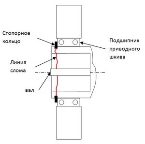

    Спасибо. Этим не кончилось. Стало понятно почему кондей шумел, отломан поясок под стопорное кольцо приводного шкива. Ну и все это баренчало. Огрызки вытащил, но не знаю, как теперь шкив стопорить, может на клей какой поставить. Не готов сейчас на компрессор разориться. Вот ведь из-за малости такой, а два не дешевых агрегата с проблемами, гена и компрессор.

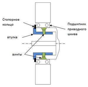

    С кондеем: напомню, обломало поясок под стопорное кольцо подшипника приводного шкива рис1. На рис.2 видно, как вышел из положения. Втулку поставил на клей (типа холодной сварки) и винтиками зафиксировал. Подшипник, само-собой, заменил. Пока работает.
