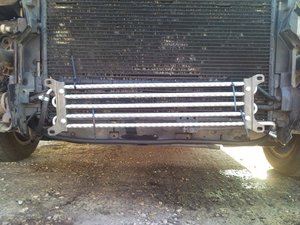

    В общем, вчера промыл радиаторы и установил радиатор на топливо. Радиатор брал от Газели маслянный. Сегодня катался, останавливался, катался ...... Ну в общем после промывки радиаторов если эфект и есть, то незначительный. Тут причину вижу в радиаторе кондея, много позагнутых ламелей, кое что поправил, много повыламывал, но чувствую этого не достаточно.

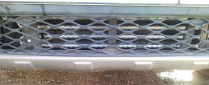

    Радиатор на топливо установил вниз, перед всеми радиаторами, там где решетка в юбке бампера. Шланги прокинул максимально дальше от блока, под корпусом воздушного фильтра. Особых плюсов не увидел. Максимум на 5гр. понизил температуру, ну и чуть быстрее соляра охлаждается после остановки на горячую. Считаю, надо еще помыслить, подумать, как повысить эфективность.

    Славик уж больно у тебя хлипкий радиатор, толку с него мало будет, ещё повезло что 5 градусов всего, нужно покруче
    типа того
    http://www.ebay.fr/itm/Vauxhall-Vec...arts_Vehicles_CarParts_SM&hash=item417b2fa481
    или того
    http://www.ebay.fr/itm/VW-Passat-B6...arts_Vehicles_CarParts_SM&hash=item417f203fbb

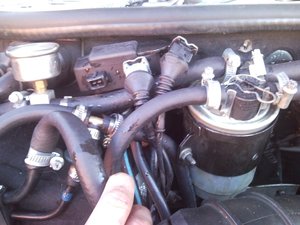

    Беда. Сегодня выскочила ошибка "1318 блок управления топливного насоса j399 37-00 неисправен" обороты выше 2000 не поднимаются. Через прогу дениса подключаю напрямую к тнвд: ошибок 0. Заметил, что цикловая упала с 4,5 до 2мг. Думал может в этом дело. Отрегулировал до 5мг, Не помогло, все равно ошибка. Не понимаю, что может быть не так. Похоже эксперимент неудался

    Дим. понимаю, что радиатор хлипковат. Это проба, эксперимент, не хочется вкладываться в пустую, взял, что доступно. Кстати, как оказалось, не так то места много, более серьезный радиатор может и не поместиться. Может пригорбатить слева, в районе крыла, симметрично радиатору коробки, но там надо воздуховод горбатить и опять же шланги получатся длинненые.

    Да Серег, что-то не то. Как все произошло, намеки были какие? По идеи, это не та ошибка, которая перечеркивает эксперимент. Это ведь не четко по дозатору ошибка. Что с автоматом опережения.
    Проверь иглу. Сними эл.магнит, глянь нет ли там стружки (помнишь в моем было так, игла задевала). Может центровка нарушилась (правда не понимаю из-за чего).
