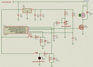

    Надо подумать(сколько импульсов на оборот, форма сигнала с датчика)
    Сделал пока так
    1.Включаем зажигание, включаем насос, ждем 20сек.
    2.Если стартер не включился или двигатель не запустился(запуск определяем по лампе давления масла) выключаем насос.
    3.При включении стартера включаем насос.
    4.После выключения стартера ждем 5сек, если за это время лампа не погасла(двиг не стартанул) выключаем насос.
    5.Если двигатель запущен и загорелась лампа давления масла(заглох?)ждем 5сек выключаем насос.
    6.Двиг выключили насос выключили.
    можно выставить разное напряжение на насосе в разных режимах...
