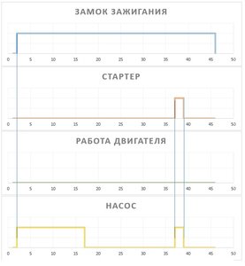

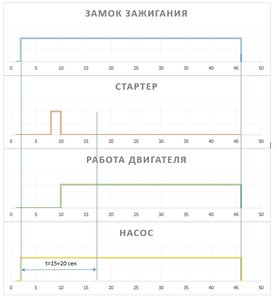

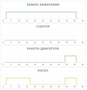

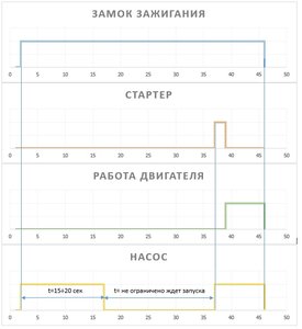

    Не, ты наверное немного не понял меня.
    Насос должен работать во время работы стартера и когда мотор заведен. А так же, когда вкл. зажигание, но если после вкл. зажигания по прошествии 15-20 сек. не происходит запуска, то насос отключается и ждет вкл. стартера или запуска мотора (ведь можно и с толкача заводить).
    1 картинка: насос включился с поворотом ключа, отработал установленное время и выкл., и включился со стартером.
    2 картинка: тоже что и 1, но двигатель не завелся.
    3 картинка: запуск произошел до истечения установленного времени.
    4 картинка: запуск без реле стартера.

    1.Включаем зажигание, включаем насос, ждем 20сек.
    2.Если стартер не включился или двигатель не запустился(запуск определяем по повышению напряжения) выключаем насос.
    3.При включении стартера включаем насос.
    4.После выключения стартера ждем 5сек, если за это время напряжение не увеличилось(двиг не стартанул) выключаем насос.
    5.Двиг выключили насос выключили.
    Так пойдет?

    Все правильно. По напряжению может не стабильно работать, мало ли, что может с аккумом произойти или с геной. Давай заведем лишний проводок.
