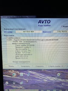

    Добрый день. Появилась такая же ошибка только на А6С6 тди 3.0 только на моем лаунче называется "электрическая неисправность положения дроссельной заслонки регулировки работы на холостом ходу". Скажите что с этим делать?
  2. Melkon&Ratkov
    25 фев 2014
    8.664
    Проверять проводку и если она исправна то менять дроссель.

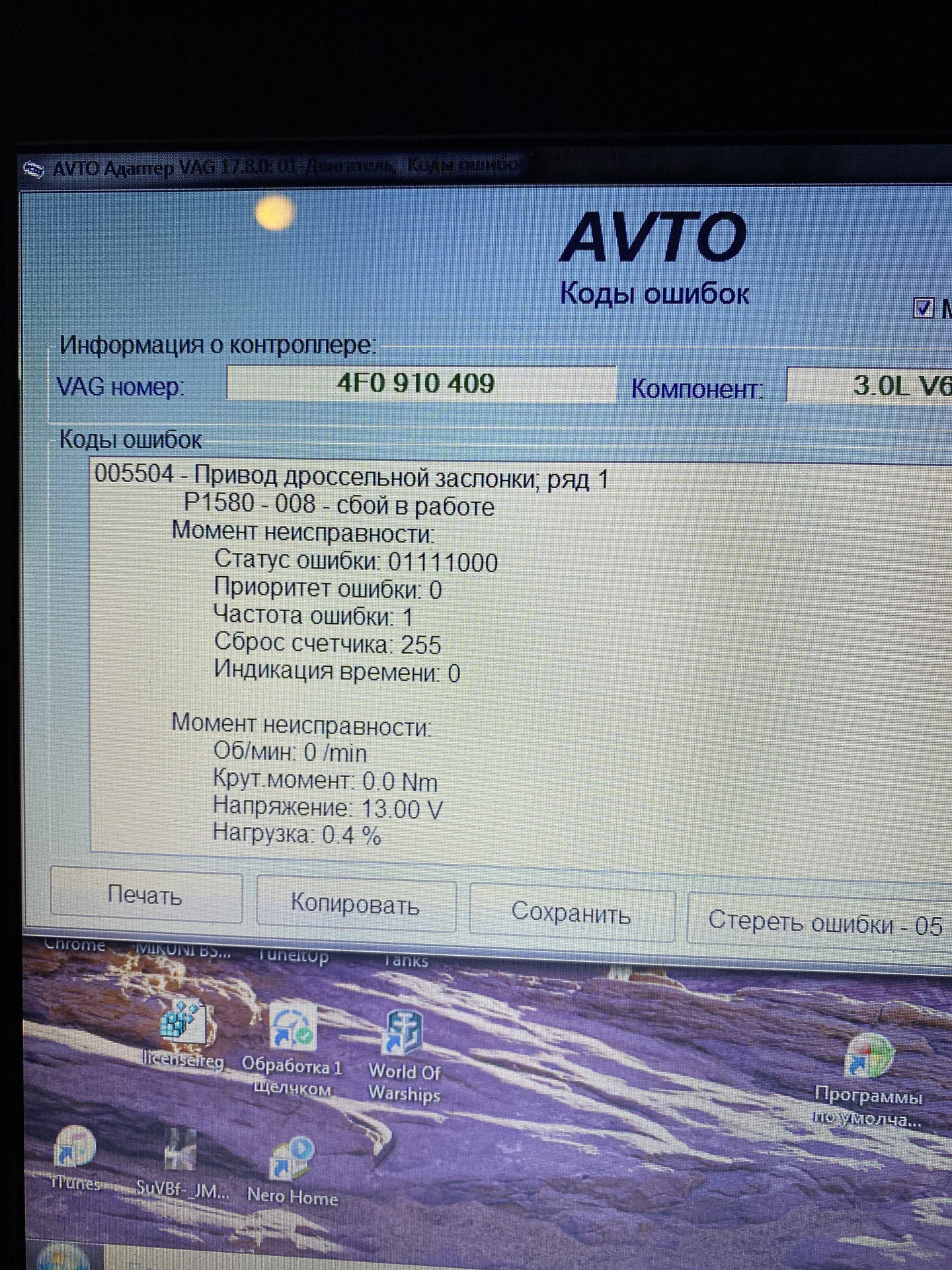

    Добрый день форумчане. Подскажите, что делать. Загорелся чек, упали обороты холостого хода примерно 50-70 об. в мин. При диагностике ошибка снимается, но через некоторое время снова -чек. Электроника грешит на дроссельную заслонку. Но их там две!
  7. Vitos A030XT
    Vitos A030XT Новичок
    18 авг 2022
    5
    Плюс ко всему, что чек может и гаснуть , потом снова загореться. Но мощности не потерял.
