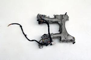

    коллектор и дроссельные заслонки разные вещи - посмотрите разъемы для начала на них, потом тест исполнителей - жужжать должны, их две штуки на 4.2 стоит - слева и справа на трубах впускного коллектора - к ним идут резиновые патрубки от турбин.

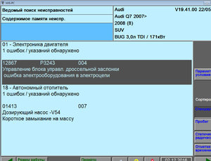

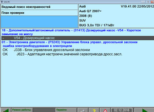

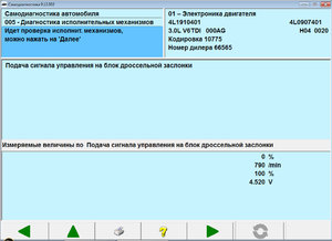

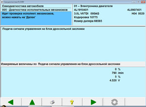

    Здравствуйте уважаемые комрады! Вылезла шибка по дроссельной заслонке P3243 - подача сигнала управления на блок дроссельной заслонки (фото), у автора поста - http://www.audi-club.ru/index.php?threads/4-2-tdi-oshibka-p3243.348650/#post-11430319 была такая же проблема но решения как я понял так и не нашли,автор пропал. Через VAS скидываю ошибку чек загорается после второго запуска двигателя,адаптацию делаю после этого включаю зажигание не запуская двигатель и сканирую ошибок нет,как только завожу через ведомый поиск неисправностей выдает эту же ошибку,глушу-завожу загорается чек. Машина едет вяло тяги нет. Может кто сталкивался? Прошу помощи советом.

    Замена дроссельной заслонки с большой долей вероятности . Там скорее всего механическое повреждение шестерней

    Там год как простояла и успешно продолжает работать дюралевая шестерня заказанная с дружественного сайта,так что механика точно в норме,моторчик так же работает - проверил,началось все 2 дня назад после чистки дроссельной и после того как успешно удалил вихревые и егр и прошился вашей прошивкой.
