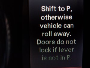

    Выдает...
    Кто знает что может быть? :mad:
    ОД посоветовал заменить тормозные колодки...
    Меняли в сентябре... проехала меньше 5000км.
    Насчет колодок, извиняйте, точно сказать не могу. Это со слов сына, что меняли в сентябре...
    Бумаг никаких не нашел, а он сейчас на далеко отдыхе. Ему сейчас не до этого :D

    Может подмёрзло что?В тепле то же самое?

    Может релюшка в рычаге акпп не срабатывает

    Блин, ну всякий стыд уже потеряли... Вообще работать не хотят.
    Ну под дурака косят, разводят Вас на замену колодок, она ж не гарантийная.
    А то, что происходит (если, конечно, селектор АКПП действительно находится в положении P) НУ НИКАКОГО отношения к тормозным колодкам не имеет. Проблема электроники, на 90%. Есть подозрения определенные, но так как машина гарантийная, если я прально понял, то и решать ее ДОЛЖНЫ ПО ГАРАНТИИ.

    Машина не гарантийная. С гарантией я бы и не парился.
    Перед этим раза два загорался значок замены колодок, но, пропадал потом. Неделю назад загорелся и высвечивает до сих пор. И еще постоянно горят стоп сигналы. Гаснут только после того как заглушишь.
    Так что, после праздника отойду... там уже будем смотреть...

    Вы бы показали хотя бы ошибки по авто, а то народ уже начал возбуждаться на ОД!

    А как их показать - ошибки по авто?
    Про ОД правильно говорят. У них задача - содрать денег с клиента по максимуму и все об этом знают.
    Просто обычно стараюсь ездить к людям по рекомендации, чтоб лишнего не накручивали.
    Срочно поехал к ОД только из-за незнания, насколько серьезна эта ситуация. А так - после НГ в спокойном режиме решим.

    это не с коробкой беда,это кольцо в педале тормоза ,не помню как называется точно , не дорого стоит ! ты смотри аккуратно потому что когда едешь у тебя все время горят стопари сзади !!( не увидел что про стопари уже писал))

    Да, у ОД тоже сказали, что скорее всего менять надо эту "кнопку", которая под педалью тормоза. Машину после диагностики выкатили без ошибок и без горящих "стопов". Там сказали, что педаль надо ногой отжимать обратно.
    Но, при неработающем двигателе, стопы на педаль реагируют адекватно. Горят только когда машина заведена.
    Попробуем... з/часть эта стоит 688р., с заменой - 2000.

    Спасибо... но с ключем уже попал. Поставил перед НГ, думаю дай попробую ключем, может излечится... И минут 20 пытался вытащить, хорошо, парень подсказал :nod:
    Сейчас у ОД пью кофе, жду вердикта.
    Вердикт такой - замена задних колодок...
    Но, ошибку это не исправило...
    Датчик педали тормоза будет 5-го числа. Надеюсь это исправит положение.
    Хотя... уже писАл, при выключенном зажигании датчик педали тормоза реагирует как положено :hi:
    Точно, поменяли выключатель стоп сигнала, все прошло.
