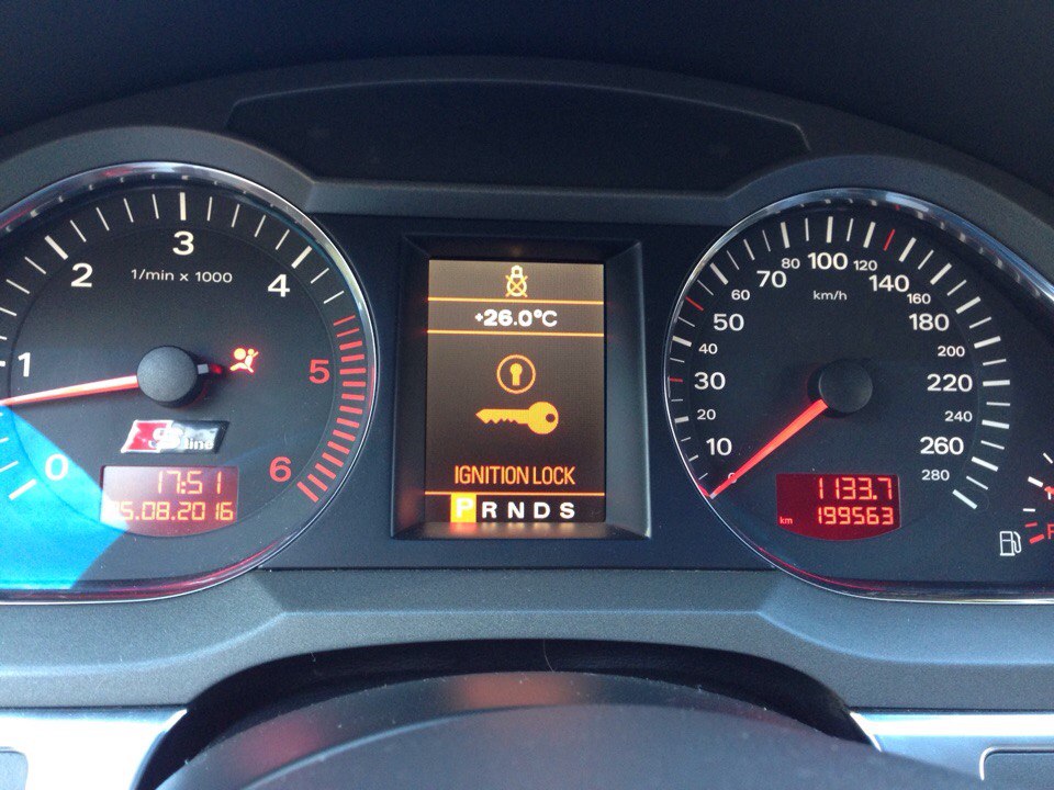

    Доброго времени суток!
    Совсем недавно купил машину Ауди А6 С6 2007 года выпуска 3.0 TDI.
    Собственно, моя проблема и заключается в названии темы: поставил машину, пошел по своим делам, когда вернулся, вставляю ключ - а там эта ошибка. Машина заводится и едет, в чем может быть дело?

    Добрый вечер! Вы нашли в чем причина указанной ошибки? У меня такаяже

    Лампочка перегорела

    Мне кажется батарейка в ключе под замену просится

    Когда кажется креститься надо . По этой индикации надо опросить 05 блок (санкционирования и доступа) на предмет ошибок. Скорее всего там будет ошибка по замку зажигания .

    У меня не было ошибок, достал батарейку с ключа, вставил обратно, поставил машину на охрану, после этого ошибка пропала

    То что было у тебя тут не канает . Просто переведи то что написано на приборке у человека .
