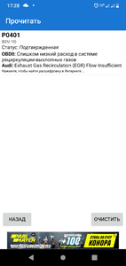

  10. sddanger
    sddanger Новичок
    2 фев 2020
    8
    Беларусь
  11. sddanger
    sddanger Новичок
    2 фев 2020
    8
    Беларусь
    Ошибка р0401 - низкая пропуская способность , но снимал от впускного , сам клапан снимал , я не сказал бы что там очень закоксовано , может 15% от ф труб , из за чего ещё может быть низкая пропускаемость ?
  12. Saulius V
    Saulius V Участник форума
    25 сен 2017
    154
    Литва
    A4 2,5TDI quattro AFB 1999
    Если мембрана грибка ЕГР дырявая, то и будет низкая пропуская способность.
