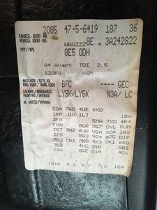

    Привет Юра
      436,4 КБ
      30

    Действительно BFC ещё 163 л.с., На этом моторе головки блока как на А серии!

    на А серии распредвалы полые и бывает что кулочки проворачиваются и ломает клапана а на этом распредвалы литьё вот в чём разница.

    это к А относится
    а ТНВД уже другой.
    на нем вероятность сгорания транзистора мала

    полые - это на B, но твой BFC - это мотор А серии с цельными валами только с другим ТНВД и подкачкой в баке.
    Хотя ремонтные валы на B тоже теперь цельные.
