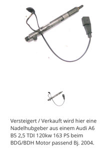

Ошибка датчика хода иглы G-80

    Вообще, ошибка 01318 - нет связи мозга тнвд и мозга мотора. Здесь много что может являться причиной.
    При сгоревшем транзисторе должна быть еще ошибка 01268.
    Чтоб прояснить ситуацию, попробуй вкл. зажигание и подождать минут 15 не крутя стартером, потом опять прочитай ошибки.
    Транзистор возмoжно заменить (обсуждалось в теме по дозатору N146).
    Практически всегда так.
    Если покупать и ставить новые мозги, то надо ставить на стенд, если б/у - то только привязывать к ЭБУ мотора (тема как это делать здесь также есть).

    а чё тут говорить, когда и так всё сказано, 01318 ошибка означает что отсутствует связь с ЭБУ тнвд, либо проблема проводки (посмотри внимательно разьём, сними, посмотри клеммы внутри), либо проблема транзюка, другого тут не дано, как чинить - инфа есть в поиске, и её ОЧЕНЬ много
    выше правильно сказали - оставь зажигание вкл на мин 30, может ещё чё вылезет, но в целом этой ошибки уже достаточно чтобы поставить диагноз.
    ошибка 01268 вылезет когда проблема именно в дозаторе, а не только из-за него горит транзюк, о чём и говорит ошибка 01318
