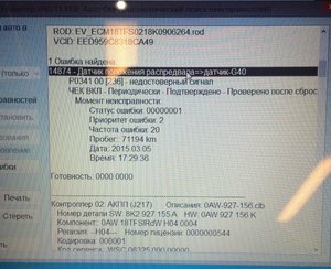

    Прямо в пути загорелся чек энжин. Благо в багажнике валяется шнурок и ноут, остановился и прочитал ошибки. Скриншот из Васи во вложении.
    Что это - цепь или просто датчику хана?
    Уточню, что за два дня перед этим периодически вылезала ошибка о деактивациии системы старт-стоп. И звук у мотора как у дизеля. Причем то бывает шелестит как бензин, то периодически переходит на дизель, а сейчас постоянно громко.
    Авто a4 b8 fl, двиг. 1.8T 170 л.с.

    Как проверить цепь?
    Вроде я читал, что когда цепь, то ошибка по несоответствию датчиков р/вала и к/вала.
    У меня же просто недостоверный сигнал.

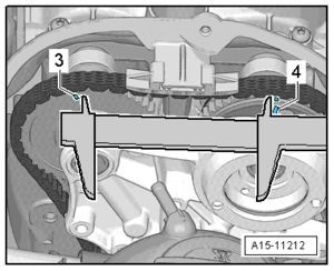

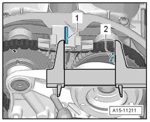

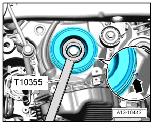

    Советую кроме этого способа посмотреть воочию метки и померить расстояние, как приведено в Эльзе
    Фото 1: Измерить расстояние от левого внешнего края перемычки -1- до отметки -2- на распредвалу впускных клапанов.Обязательное значение: 61 … 64 мм.
    Фото 2: При достижении обязательного значения измерить расстояние между отметкой на распредвалу впускных клапанов -3- и отметкой на распредвалу выпускных клапанов -4-.Заданное значение: 124 … 126 мм.
    Указание:
    Смещение на один зуб ведет к отклонению по отношению к обязательному значению примерно на 6 мм. При обнаружении смещения следует заново наложить приводную цепь.
    Фото 3: Насечка на демпфере крутильных кол****ий должна располагаться напротив стрелочной метки на нижней крышке цепных приводов -стрелка
