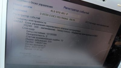

    Добрый день, прошу совета. периодически начала помигивать лампа спираль накала (по два мигания) и тухнет, в момент мигания кратковременный провал тяги и через некоторое время зажигает чек. ошибку выдает по блоку управления интеркулера.ошибка р024в, но такую интернет не ищет. есть вариация ввиде р0248... на впуске проверил датчик давления-он чистый, заменил электромагнитный клапан на входе в мембрану тяги турбы. ситуация не изменилась. может кто сталкивался? мотор ccma

    "интернет ищет" вполне успешно. просто не все машины обладают идиотской системой отключения интеркулеров.
    ответы здесь:

    разбор-сбор показал что в шестернях все чисто, все целое. но под крышку в самом блоке попасть не получилось, окислы алюминия мешают. походу блок на этом дросселе отказал. а можно ли на нем отдельно заменить блок управления этими заслоками? может от другого дросселя можно подобрать?

    Эта хрень отключается в прошивке и забывается навсегда
