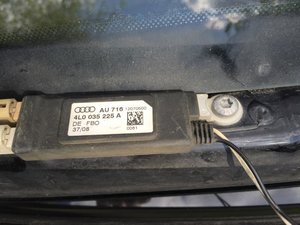

    Все это же не то,вот же фото оригинала,ниже,то-есть какой должна быть...Ну если можно и такой впихнуть и ошибок не будет,то пофигу конечно,там под спойлером уйма место,все что хочешь можно впихнуть...

    Впихивай такой усил., хотя у меня руки чесались попробовать с одним штекером.

    Это ты картинку для 2G выставил , а антенна 4L0035225AC для 3G , она не покатит на 2G

    Ну теперь вроде все понятно!Спасибо!

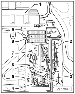

    Парни подскажите висит ошибка тв-тюнер, но нет отзыва от блока, вася диагност просто не подключается, где искать блок тюнера?

    в багажнике он, справа внизу

    справа внизу два блока комфорта и блок пневмы, других блоков нет и проводов лишних нет, если с завода не предусмотрено тв то почему ошибка висит?

    Блоки управления в багажном отсеке справа
    Место установки:
    1 - Блок управления цифровой аудиосистемы -J525-
    2 - Магнитола -R- (до мая 2009 г.)
    3 - Блок управления парковочного ассистента -J446-
    4 - Блок считывания информации с антенн для разрешения доступа без ключа -J723-
    5 - Приемник радиосигнала автономного отопителя -R64-
    6 - ТV-тюнер -R78-
    7 - Усилитель мобильного телефона -R86- (кроме США)
    7 - Устройство для чтения TV-карт -R204- (только для Японии)
    8 - Блок реле и предохранителей справа в багажном отсеке
    9 - Цифровая магнитола -R147- (до мая 2009 г.)
    9 - Спутниковое радио -R146- (только для США) (до мая 2009 г.)

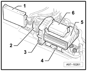

    Блоки управления в багажном отсеке справа снизу
    Место установки (до мая 2009 г.):
    1 - Блок управления камеры заднего вида -J772- -
    2 - Центральный блок управления 2 системы комфорта -J773-
    3 - Центральный блок управления систем комфорта -J393-
    4 - Блок управления системы регулирования клиренса -J197-
    5 - Блок управления навигационной системы с CD-приводом -J401-
    6 - Блок управления распознавания прицепа -J345-
    Место установки (с июня 2009 г.):
    2 - Блок управления распознавания прицепа -J345-
    3 - Магнитола -R-
    5 - Центральный блок управления систем комфорта -J393-
    6 - Центральный блок управления 2 системы комфорта -J773-

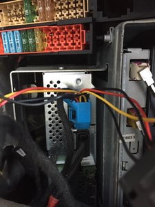

    Вот она на фото с правой стороны в багажнике где форточка,если его там нету,значит сняли и по оптике сделали перемичку и кодировку не меняли и т.п...

    Или галочка в настройках в 19 блоке стоит на тв тюнер..
