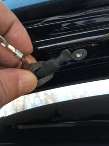

  14. Амико
    Амико Старожил
    21 ноя 2014
    6.355
    Ауди Q7 3.0 TDI (239л/с) CASA 2009г дорест
    #154 Амико, 18 мар 2016
    Спасибо!Ну ладно,разберусь при следующем снятии ,говорю же,весь спойлер вместе усилкой заташил домой,прям необходимости усилку снимать не было,просто просушил и т.п..На этот раз не помогло,но попытался его снять и нет доступа к этому рязъему,была бы сама защелка как на другом проводе,где СТОП,понял бы и снял,а тут нечего не видно за что цеплять и что там за зашелка,признаюсь что не очень внимательно смотрел,но минут пять ковырял и так как я его менять не собирался и не понял как его снять,не стал дергать,может там крючком нужно?Палец туда не влезает,отверткой не понятно что дергать и т.п...Но все же не понял откуда усилка берет питание,там у этого провода на СТОП сигнал(кажется там диодные лампы) идет напряжения 1в вообще,если тестер не натриндел,больше проводов там нету....Еще вот это что за штука,стало интересно,снимая спойлер мима него не как не пройдешь,ниже фото...

  15. Perss
    Perss Живу я здесь
    1 дек 2013
    1.793
    Иркутская обл.
    Q7 3.0TDI BUG 07
    Амико, кидай тел. в личку, перезвоню... расскажу про все как там устроено.... Просто много букв писать надо, а я под коньчком..... лень.... Даже где-то фото есть....
