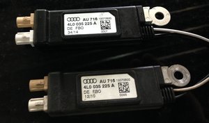

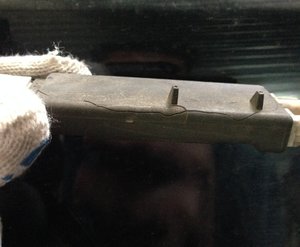

    На днях поменял другу антенну(трещина с низу) ,прием ТВ стал уверенней и без помех,ошибка соответственно тоже ушла.
    Авто 2007 г.,антенна стояла 2010 г,соответственно ее уже меняли и мы ее еще раз махнули:nod:еще одна расходная деталь:shuffle:

    Отлично!Сам буду тоже менять в марте,а почем купили и где,а то что-то цены все растут и растут!А номерок 4L0035225A такой?Упс,не увидел сразу на фото,такой да!

    А усилитель антенны никак проверить нельзя?! Будет обидно купить его по заоблачной цене,а это окажется не он! Я снял его, трещины на нем есть,изоляция трескается скорее всего из за жары.Но на нем нет следов попадания на него влаги! И с него можно безболезненно оборвать изоляцию или ему тогда точно придет конец?!

    Все эти следы внутри, на плате, где то тут в теме и фото есть.
    Этого еще пока ни кому не удалось сделать, это не просто коробочка, этим полимером плата ЗАЛИВАЕТСЯ (возможно на горячую).
