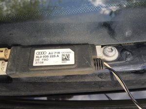

    У меня вот такая усилка стоит под спойлером как на фото с двумя проводами антенны!Из трех усилок улетает вроде только этот!Вот еще схема:

    По всей видимости антенна стоит на заднем стекле. Усилитель стоит за верхней правой обшивкой(дверь багажного отсека).

    Я обычно в чудеса не верю,но у меня год прошел как высветилась ошибка про антенну,усилитель,а именно тот который на спойлере,ошибка была постоянная,три дня назад скидывал обычные мелкие ошибки и вот чудо,антена,замекания на плюс тоже скинулась,думаю ирунда и опять проявит себя,сегодня опять проверяю и ошибки нету,буду наблюдать,но чудес вроде не бывает?Может там в этой усилке была вода и просохла или я рано обрадовался?!

    Так же было после летней недельной жары скинул ошибку и она пропала. Телек стал показывать гораздо лучше. Разбирал до этого спойлер и видел, что корпус усилителя весь в трещинах. Потом после дождей по радио ошибка повисла и по ТВ вернулась. Так что надо менять.

    Дааа,я так и думал что чудеса не для кушки,я тоже туда лазил,подумал а вдруг правда провод (обрыв),снимал усилку,вроде трешин не было,я еще подумал,как сюда может вообще вода попасть?!А уменя что радио,что тв,показывает без изменении!Может эту усилку замотать пока дожди не пошли или это безсмыслено?!Вопрос у кого тв,у кого нибудь тв показывает на ходу в хорошем качестве или у всех как у меня с помехами?Когда стоишь на месте,то несколько каналов норм,а когда едешь то как в китайском телефоне!Это так было до ошибки и после тоже самое,я это тв и не включаю вообще,раздражает качество!Кто-то писал что из-за танировки ,только не выжу связи!На бмв было все тоже самое,тоже смотреть на ходу было не возможно,одни помехи!

    Штекер с черным и белым проводами уходит внутрь спойлера и подключается к антенне. Антенна стоит внутри всего спойлера.

    Когда я добрался до усилителя и отключил штекер ТВ нижний вроде, увидел что контакт внутри не до упора вставлен и не закреплен. Как будто разбирали и не до конца вставили. После того когда я его вставил до щелчка стала иногда пропадать ошибка ТВ. Раньше ездил ни разу не сбрасывалась. Но у меня вариантов нет, корпус весь в трещинах.

    Понятно,просто не обратил внимание,сам спойлер до конца,то-есть вниз не опускал,я туда залезал чтоб просто посмотреть что там за фигня стоит и плюс еще точный номерок усилки узнать!Конечно усилка там установлено по немецки,блин там спойлер не герметично сидит,потом эта усилка получается в дождь в воде плавает,нельзя было его тоже в спойлере спрятать чтоб герметично было,не думаю что он там прям так греется что спойлер может расплавить!Спасибо за инфу,буду думать что и как!

    В общем,с перво была ошибка постоянная,потом как лето началась,ошибка начала стираться,но раз 4-5 дней все же появлялас,где-то две недели шнурком туда не лазил,сегодня проверяю и ошибки нету,вопрос такой: все же это усилка или нет или реально контакты как vas-pc опысивает,на 99% что это усилка,но что можно или что можно предпринять чтоб не повторялась,понятное дело что туда за всю зиму влага и даже вода попало,сейчас вроде просохла за лето и ошибок нету,но я думаю дальше будет все тоже самое,как его изолировать от воды,усилку под сполером смотрел и трешин пока нету,чем же его памазать и может в целофан посадить по кругу?

    Я нашел новый усилитель за полцены. Те каналы которые еле пробивались, стало показывать в среднем качестве. Радио в деревне стало гораздо больше каналов брать. При движении картинка на некоторых каналах скачет, на некоторых нет. Чтобы в движении смотреть нужна цифра. В общем прием стал лучше, ошибок нет.
