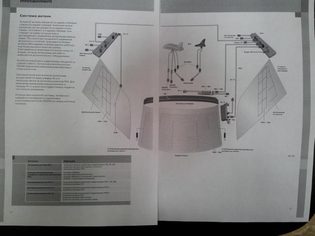

    SSP 361 стр.72-73

    Так там на картинке ничего не видно?

    Нашел в инете. Этот ssp и там все посмотрел
