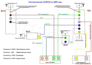

    Смотрите по схеме, и последовательно отключайте усилки и смотрите по ошибкам какие номера усилителей будут добавляться после отключения. Если дойдете до усилителя, отключение которого никак не меняет "обстановку", то, соответственно, с большой вероятностью, это он.

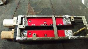

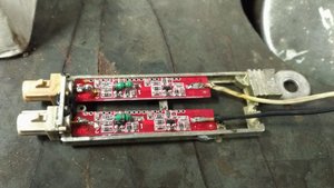

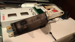

    Вчера себе тоже устранял ошибку по антенне ТВ и ФМ, связанной с выходом из строя антенного усилителя в заднем спойлере. Делал по данному методу: https://www.drive2.ru/l/528219130952680842/
    Процесс довольно быстрый и на удивление схема рабочая. Со сломанным блоком находилось 2-3 радио станции, после процедуры более 20 станций. НО с учетом количества антенных усилителей и самих антенн, имеющихся в машине, прием сигнала не совсем уверенный при езде по городу, в области еще не проверял. Возможно решение данной проблемы таким способом не совсем панацея, в сравнении с заводским оригинальным усилителем, а может это обычная работа радио данных авто... В общем при случае постараюсь поставить новый оригинальный усилок для сравнения, а пока фотоотчет ниже.

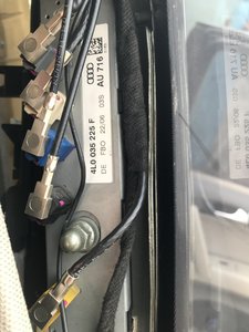

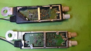

    Всем привет!
    Прочитал много материала на разных сайтах и решил отремонтировать усилитель сам. Копания в штатной плате особо результатов не дали, смог только восстановить работу радио, вся плата была в окислах, отвалились некоторые детали, вообщем несколько дней потратил, но ТВ запустить не удалось, несколько раз всё подключал к машине, с компа стирал ошибки, по радио ошибки ушли, а по ТВ выскакивали снова... Новый блок покупать накладно, а решение которые были на drive2 не очень понравились из-за слабого кофициэнта усиления сигнала применёнными там платами (21Дб) и я решил приобрести платы немного мощнее (32Дб). Вся затея обошлась в 1 т.р., В итоге всё перепаял, залил компаундом и поставил на машину, удалил ошибки по радио и тв, всё работает! серых радиостанций нет, ловит где-то 32 станции. ТВ тоже работает. фото плат и монтажа выложу позже

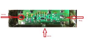

    Q7 4.2 TDI
    В качестве платы использовал эту, она на 12 вольт с кофициэнтом усиления 32 Дб
