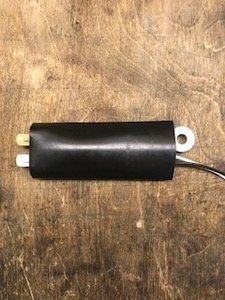

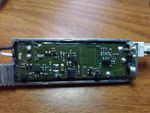

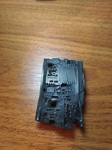

    Ошибка R-55 не обошла и меня стороной:shuffle:пришлось лечить .
    Вскрыть корпус не повредив на плате элементы достаточно сложно ,но мне удалось.
    Плата немного была в зеленке,чистка спиртом решила проблему ,далее залил герметиком и под изоленту весь корпус .
    В результате ошибок нет ,прием радиостанций отличный.

  9. MAYER-M
    MAYER-M Живу я здесь
    14 фев 2012
    2.275
    Q7 3.0 Full S-Line
    #229 MAYER-M, 18 янв 2018
    Секретов на форуме нет ;)
    Опускаешь весь корпус в уайт-спирит и через неделю пластик становится как резина:nod:далее по периметру ножом отрезаешь его от металличекой части корпуса и плавно начинаешь отделять от платы.

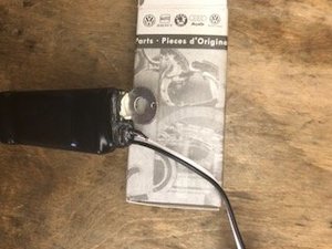

    Всем доброй ночи. Меня тоже коснулась проблема плохого приёма радио. Сегодня добрался до усилителя в спойлере. Просто чудеса какие-то. Когда всё подключено, в городе ловит 4-5 станций, а когда отключаю белую фишку от усилка, начинает ловить штук 30 станций. Вобщем пока много поездок, менять некогда, подключил белый провод от антенны к внешнему контакту коаксиального кабеля(внутренний вроде как питание усилителя) и вот сегодня пол дня двигался по городу и нормально работает. Думаю только за городом будет не фонтан. В понедельник узнаю.

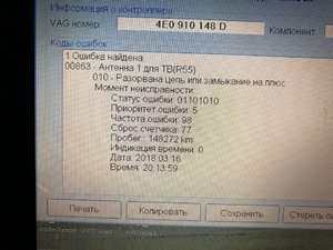

    #231 Амико, 18 май 2018

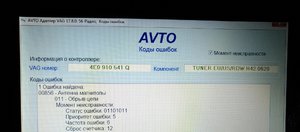

    Не понял как все же соедилил эти два кабеля? Я его менял два года назад,сейчас опять 25,при этом не трещин или похожего как прошлый раз было нет,ошибка ниже фото как и прошлый раз,но у меня все каналы работают как и раньше,нареканий нет,так же подчеркну когда поменял прошлый раз,заменив на новое,даже на 1% улучшения не заметил как в городе,так и за городом,как по тв,так и по радио... 3AF538EF-05C7-40EF-9E2D-99CADEFD1AD1.jpeg

    Я из активной сделал пасивную антенну. Видимо, как Вы писали, у меня усилитель коротнул жёстко, что без него в разы лучше работает. А подключал я так, выломал из усилителя разъём для коаксиального кабеля без центральной жили( чтобы не коротнуть случайно, а на внешний контакт припоял провод который идёт от антенны( у меня он белого цвета), вот и весь колхоз. Но повторюсь, считаю что это возможно на короткое время. Как будет свободное время, закажу усилитель и сделаю как положено.

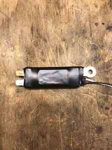

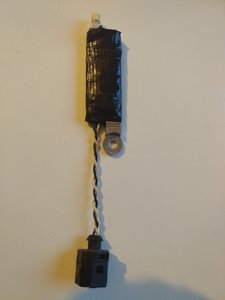

  17. Voron69
    Voron69 Участник форума
    25 сен 2017
    113
    Ставропольский край
    Q7 4.2tdi 2008

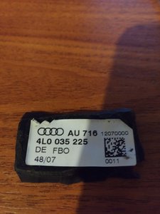

    посетил и меня пушистый зверек с антенным усилителем, Таже песня- потресканный корпус и зелень в блоке. Купил новый.
    Вот маленький отчет о его преобразовании: затянул в термотрубку и с торцов залил герметик качественный. Качество приема в городе лучше стало однозначно, по трассе еще не пробовал, вот к поездке как раз и получилось купить и установить

    Друг,там суть еще в том что вода через эти провода туда попадают,я его вскрывал,там где трещины были,я особо нечего подозрительного не нашел,а вот где разъем два кабеля,не знаю как туда вода попадает,но вся беда как раз в этом месте было.... В итоге тоже поставил новый,через два года кирдык опять ошибка,но как и раньше говорил,у меня что на прошлом,что сейчас,вообще никакой разницы приёма нет,иногда даже кажется что по городу лучше стала ловить радио...
