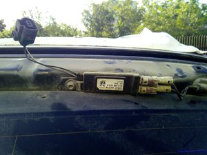

    Вот опять вышел из строя блок усилителя, что под спойлером, не проработал и 4 года, менял летом 2013. Вскрыл антенну, вся плата зеленая, вот это герметизация, не обошлось без потерь, вместе с резиной отошло или отгнили несколько деталей. Думаю если еще помрет куплю отдельно усилители для радио и тв, со старого возьму штекера и сделаю альтернативную антенну.
    Вот несколько фото:

    проще новый поставить и спрятать внутрь салона

    и щедро обмотать целофаном и изолентой .... четвертый год стоит и работает....

    Я тоже когда заменил обмотал изолентой в несколько слоев.:nod:

    Парни, кому не влом пожертвовать усилитель TV антенны (4l0035225А)? Нужен в качестве подопытного кролика для реанимации!!!

    Жаль, вскрыл аккуратно при помощи фена, обнаружил из-за коррозии межвитковое замыкание на какой-то индуктивности, маркировки нет, заметить параметры и соответственно подобрать аналог не представляется возможности
