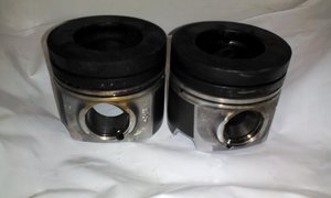

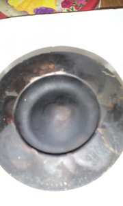

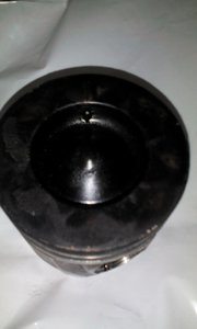

    Приговор
    Приговор 1 цилиндр дыра в поршне 3 цилиндр трещина поршня. Сказалось качества солярки . Замена двух поршней + заодно замена прокладок между двигателем и коробкой(была течь масла) И того всё вышло в ахриненую сумму.Если на екзите поршень в сборе 42 т.р.
    Сегодня :rock:забрал машину из сервиса будем дальше кататься...
    Спасибо всем кто откликнулся..
