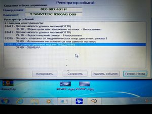

    Здравствуйте. Машина Ауди А6 2.5 TDI АКЕ 2002г. Заглохла на ходу, не запускалась. Диагностика выявила ошибку 01268 Дозатор топливоподающего насоса №146. После замены дозатора (купил новый) машина запустилась, но стала появляться мигающая спираль. Диагностика-01268 Дозатор топливоподающего насоса №146,-17583 Предварительный впрыск отключен. Ошибка сбрасывается, но потом снова появляется. Что это может быть и как от этого избавиться? Может нужно адаптировать дозатор?

    Ты ж уже одну тему создал. Я там ответил. Ладно и сюда то же.
    У меня такая же и история.
    Ты поменял электромагнит, а причину не устранил. Поскольку авто у тебя запустилось, то мозги живы, а вот то что появляются ошибки по дозатору говорит о том, что сам дозатор (игла - ну не знаю как еще его обозвать) подзаедает. Электромагниту трудно его двигать и с нагревом все труднее. Тока надо больше. Катушка магнита разогревается сильнее чем положено. Сопротивление провода уменьшается и ток еще увеличивается. Если так долго будет, то либо выгорит новый электромагнит, либо мозги не справятся и сгорит известный - пресловутый транзистор. Это только мое мнение.
    Выход замена самого клапана (иглы), но, на сколько я знаю, он меняется вместе с распределительной головкой и ценник нешуточный. А потом еще и на стенд надо ставить.

    Первые две устраните
