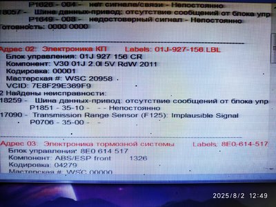

    Ауди а4 б6 2002г вариатор вошел в аварийный режим ошибка 17090.Прочитал на форуме датчик включения передач под замену.( пишут что он идет с нескольками пинами).Искал так и не нашел его номер.Прошу подсказать его номер.WAUZZZ8E22A039569 моей машины.За ранее Спасибо.

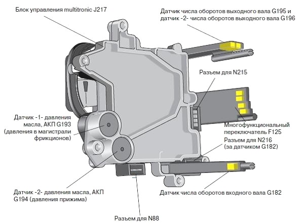

    У вариатора этот датчик в блок управления коробкой встроен. Да и проблема скорее всего не в нем. У всех блоков вариаторов 01j лишь одна проблема. Контакты внутри блока.

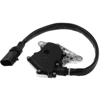

    Да конечно масло приходилось менять.Случайно не мой этот датчик
    01В 919821 B

    Третий раз… F125 твоего вариатора встроен в блок управления. Он не снимается, не выпаивается, не ремонтируется. Он одно целое с блоком управления.
    На твоей картинке датчик от обычного автомата, что ставится на полный привод.

    вот твой f125 с другой стороны.

    01J927156CR - это номер твоего блока управления вариатором (судя по фотоскрину твоей ошибки). Ищи только такой с буквами CR. Любой другой не подойдет!
