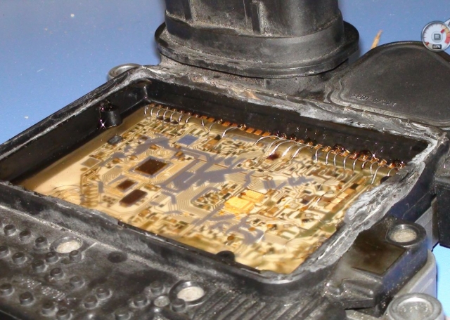

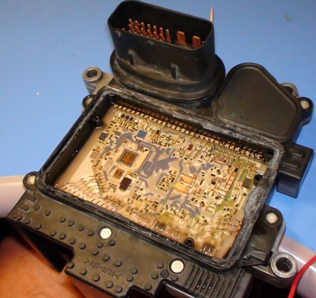

    Я же взял высокооборотистую бор-машинку с тонким кругом, пропилил края у пластика и отделил крыжечку с блока.
    Внутри увидел тот самый гель что в блоках АБС и ДМРВ - но тут попроще - провода потолще и расстояние меж ними поболее. Микроскоп не нужен.

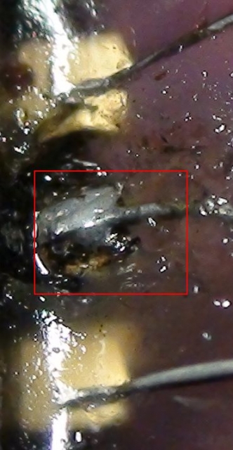

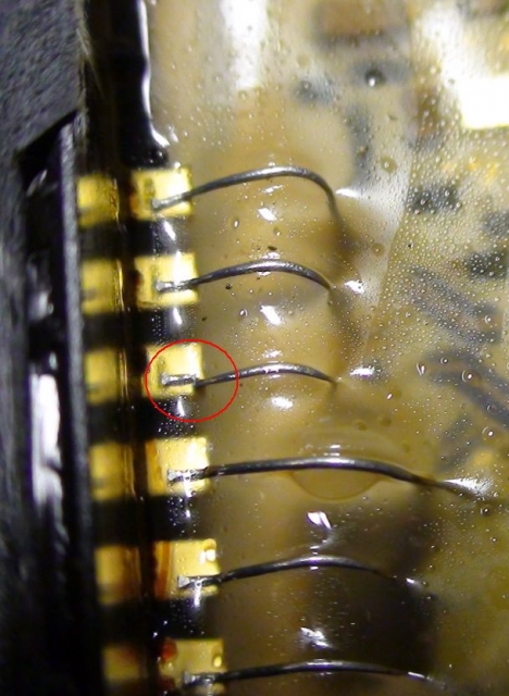

    Далее помятую об ошибке по F125 (это самый широкий выступ на корпусе блока) я прикинул какие провода к нему ближе всего и стал в них слегка тыкать зуботычкой, проверяя на предмет прилегания к медным пяткам.
    Спервоначалу надо сказать визуально я ниче не разглядел.
    Но тыкнув в 3й проводк я увидел что он, гад, обломан аккурат у медной площадки!
    Далее немного фоток:
    Т.к. проводок - алюминь, а у меня дома не оказалось такого флюса - пока припаять не удалось.

    подпаялся флюсом Ф-64 для пайки алюминия

    смех-смехом, а блок поставлен в коробку и показывает прекрасные результаты - ошибок ноль :smile104:
    единственное, что пока пробовал на сухую - масло не заливал и не склеил блок. permatex 84209 который мне предложили у нас в НН оказался видимо абсолютно для других целей - он совсем не клеит пластик, и даже металл

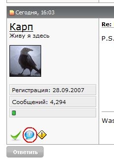

    в репу надо так: [​IMG] - обведено красным кружочком :)
