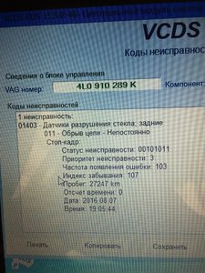

    Всем привет. Стоит родная сигналка. Работала стабильно, без причуд долгое время, но сейчас срабатывает сама по себе. Висит ошибка:
    01403 датчики разрушения стекла: задние
    Обрыв цепи непостоянно.
    Может кто-то победил эту ошибку?

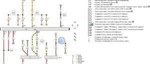

    Судя по схеме провод идет от блока комфорта Т32/27 к окнам, то есть на одном проводе три датчика. Буду смотреть провод на блоке комфорта и датчики все проверю:
    G183 - Датчик разрушения заднего левого бокового стекла
    G184 - Датчик разрушения заднего правого бокового стекла
    G304 - Датчик разрушения заднего стекла

    Верно. Датчики есть ни что иное, как небольшая нить на стекле, которая лопается при трещине. Если лень возиться/опция не нужна, можно 27 пин блока комфорта посадить на землю (или сменить кодировку). Если хочется побороть ошибку - проще всего начать со снятия обшивки с двери багажника - смотреть на спираль у дворника - оба провода должны быть закорочены на массу в случае исправного датчика. Два других - на треугольных окнах у ремней под пластиковыми обшивками, которые можно полностью и не снимать.

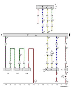

    Поснимал обшивки. На задних боковых стёклах напаены провода, обрывов нет, на заднем стекле багажника также на стекле два провода припаяны и они целые. Все целое протер навсякий случай спиртом.

    Надо не визуально смотреть, а прибором тыкаться. Везде на проводах должна быть масса. Где ее нет - там и обрыв где-то в жгуте к датчику.

    Прозвонил 6 контактов на массу минус брал с кузова, все звонятся и везде сопротивление 0. Снял блок комфорта и прозвонил 27 контакт с 6 контактами 3-х стёкол, звонится только один из шести.

    Вроде доступно написал. Сначала прозвонил все 3 стекла на минус кузова, все контакты на минус кузова звонится с сопротивлением 0.
    27 пин и кузов сопротивление космос 427

    На правой форточке верхний контакт звонится на 27 пин

    Все стекла на массу от кузова звонятся, двумя тустерами проверял. А вот от 27 пина только верхний контакт правой форточки. Я понимаю что на 27 пин приходят провода от 3-х датчиков и если обрыв то звонится вообще ничего не должно

    Вообщем капец правому стеклу, там где площадки под провода не звонятся между собой. Если взять выше площадок то все ок. Вообщем пока поставил перемычку, ошибка ушла.
