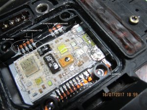

    Тогда, чтоб уж точно удостовериться, что мозги не работают, сделай как советовали
    См. на картинке четыре контакта в овале (в свое время зарисовывал)
    Если там стабильные 5В присутствуют, то возможно еще где на плате проводник оторван. Зачастую найти получается только подвигав иголкой. Обрати внимание на поблизости расположенные конденсаторы (их пайку). К сожалению, схемы нет, чтоб связи проследить.

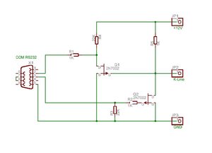

    Еще вариант прочитать при помощи проги от Дениса по К-линии (9 нога разъема тнвд) (http://www.deniss.com.ua/content/6.html). Единственное, нужен будет комп с реальным COM портом и самый простой К-line шнурок (его самому сделать без особых проблем).
    Схемка для примера, их в инете много разных.

    12 в на этих контактах в овале

    Оторвал один жёлтенький квадратик и он улетел не найти. Правее контакта что поял.

    желтенький квадратик это конденсатор скорей всего. постарайся найти и припаять.
    если на разьеме есть питание то значит шансы еще есть.
