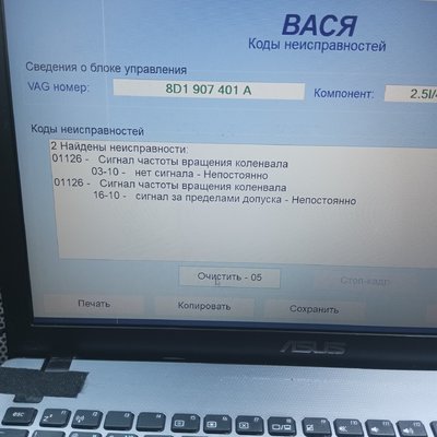

    Снял клемму, поставил, запустил и вылезла эта ошибка

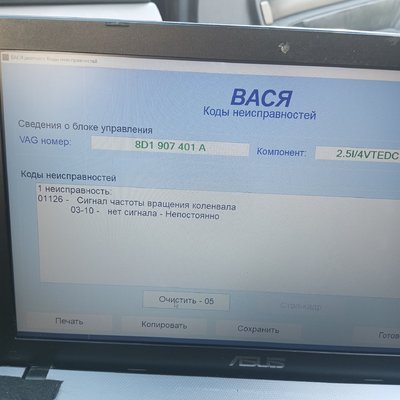

    Ошибки сохраняются. Даже Васей не удаляются, пока не снимешь клемму.
    А это заглушил и сразу завел, вылазит вторая ошибка, с ней уже обороты не больше 2500

    может после мойки реально что-то перестало работать в считывании датчика КВ?
    можно попробовать отключить его полностью и посмотреть реакцию.
    Обычно она от неправильно установленного ГРМ, но там ещё и 00550 вылезает.

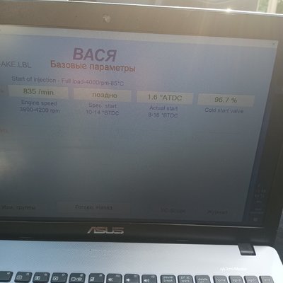

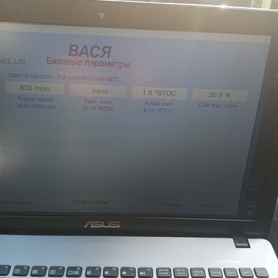

    Датчик коленвала отключаю и двигатель троить начинает и вылазит ошибка по датчику коленвала, до этого под пыльником штекера был оторван черный провод, двигатель работал ровно,я его припаял, думал проблема исчезнет, но все так же

    Валялся бу тнвд, перебрал его, поставил с рабочего распределитель с клапаном. Поставил, прокачал, завел и нет больше этой ошибки!видимо дело было в мозгах тнвд
