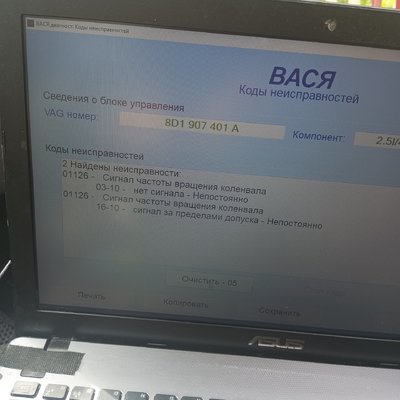

    2.5tdi. AKN АКПП
    Ошибки 01126 сигнал частоты вращения коленвала 03-10 нет сигнала- не постоянно
    16-10 сигнал за пределами допуска- не постоянно
    В чем проблема? Кто сталкивался. Когда вылазит вторая ошибка машина не набирает обороты. Приходится снимать клемму. Датчик коленвала заменил, проблема осталась

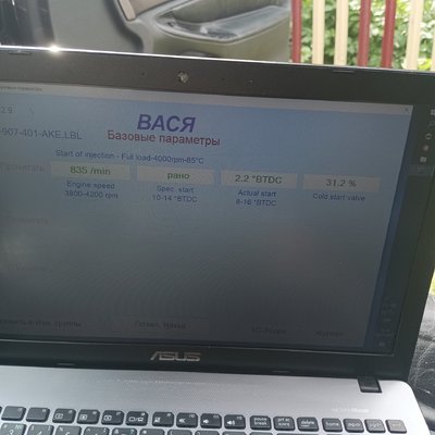

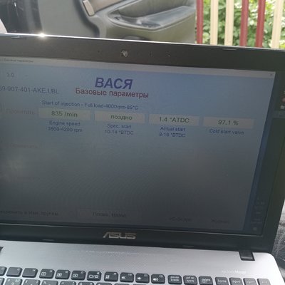

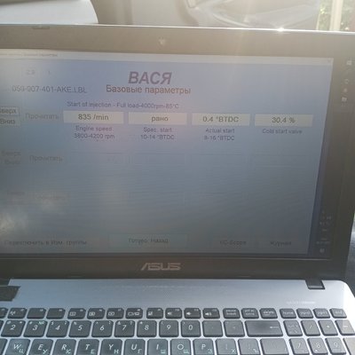

    С запуском все нормально. Помыл двигатель, простояла сутки не запускал. Потом завел и пропала тяга, обороты не поднимаются выше 2500.заморгала спираль накала свечей. Снял клемму с аккумулятора постояла, завёл вроде хорошо все, поехал и снова спираль заморгала, но машина ехала нормально, заглушил, завёл и снова обороты не набирает. Насос подкачки стоит обычный, вазовский, езжу с ним уже около десяти лет. Ошибки не удаляются даже на заглушеной,пока не снимешь клемму. Сначала вылазит первая ошибка с ней она едет и набирает обороты, а когда вылазит вторая, то приходится снимать клемму. В 4 группе при поздно показывает нормально, а при рано мало и это после снятия клеммы

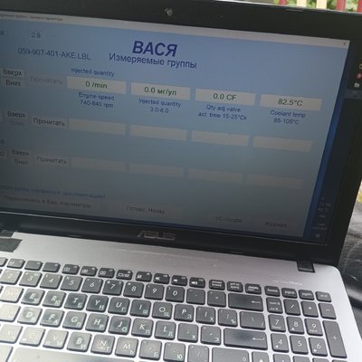

    Вот что показывает в измерениях

  9. ser_gr72
    ser_gr72 Старожил
    23 окт 2006
    28.460
    Это при какой температуре?

    А группы в измерениях можно по три сразу смотреть и сравнивать.

    Тогда работа клапана слишком низкая. Нормально выше 50.
    Если началось после мытья мотора, то ищи проблемы в этом.
    С проводами на клапаны всё в порядке?

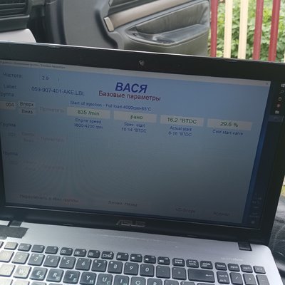

    Проверял мультимитром клапан опережения, показывает 12ом, если бы было где то замыкание, то я думаю показания были бы другие. Неужели клапан заклинил?

    Это я перекинул ремень на один зуб раньше

    Как вариант, клапан клинит. Или проблемы с регулировкой опережения (кольца, клапан). Поэтому и угол не меняется в нужном диапазоне в зависимости от %%, а зависит только от начальной установки +-.
    Возможно, так совпало.
    Можно подкачку убрать и посмотреть, но устанешь прокачивать.

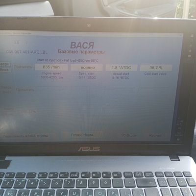

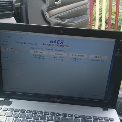

    Сейчас съезжу проверю какие показания без подкачевающего насоса будут в 4 базовых

    97 % в поздно как-то непонятно.
    Должно быть 100,4, т.е. клапан полностью открыт, а здесь идет регулировка.

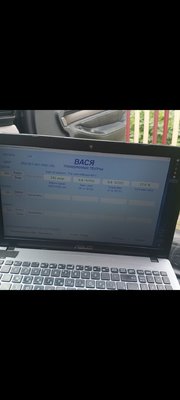

    Без насоса подкачевающего
