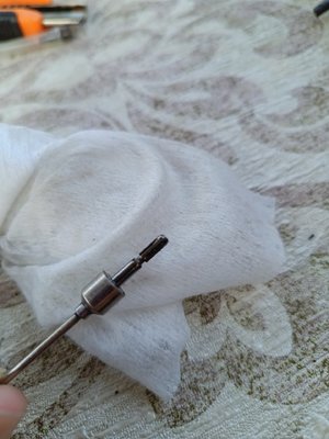

    Замененные два дня назад резинки

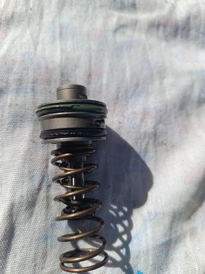

    40
    Поршень
  7. ser_gr72
    ser_gr72 Старожил
    23 окт 2006
    28.386
    Это их так разъело? Верится с трудом.
    Но это и ответ на отсутствие работы опережения.
    Поршень можно было и не трогать.

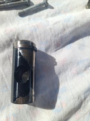

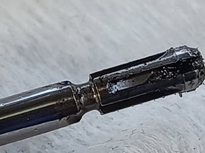

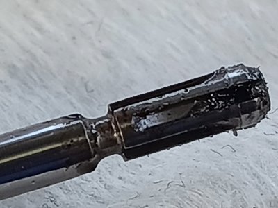

    Спасибо. Вы были правы. Одна машина поехала, благодаря чистке жиклера. Проблема со второй. Просверлить то получилось, но чем я только не выбивала, он там сидит и не шевелится. С виду стальной, не латунный. Греть пробовала. Спицу и подручные прутки тоже. Первый выбила отверткой тоненькой, но на втором ТНВД ее с первого удара погнали. Есть еще способы его вытащить кроме выбивания?))

    Состояние первого жиклера на фото
